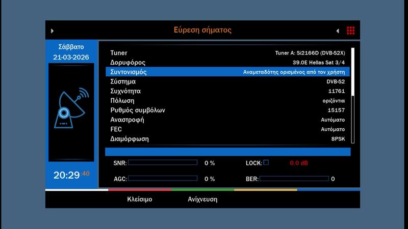

    εχει τις μερουλες του που ξεκινησαν δοκιμαστικες μεταδοσεις στον hellas sat, οποτε ας κανουμε κι εδω μια αναφορα να υπαρχει με το τι ισχυει τωρα.
    στις συχνοτητες
    11761 H 15157
    11778 H 15157
    εχουν ξεκινησει δοκιμαστικες μεταδοσεις των ιδιωτικων επιγειων καναλιων.

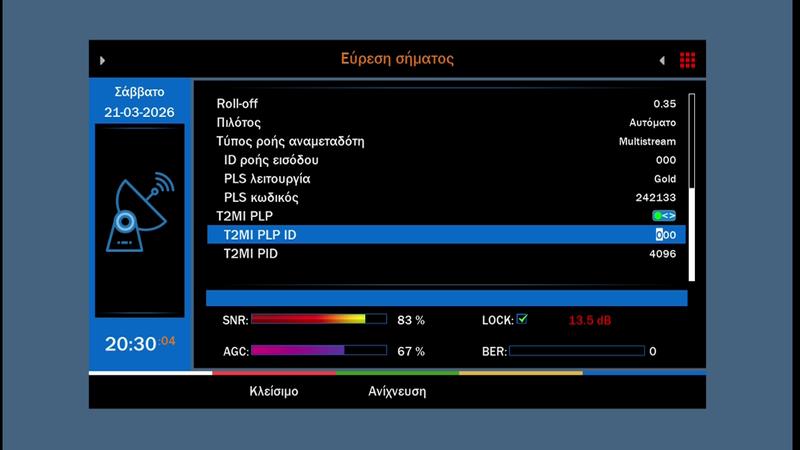

    οι συχνοτητες ειναι ιδιαιτερης μεταδοσης, σε MIS , οποτε δεν ειναι εφικτη η ληψη απο ολους τους δεκτες, ενω σε καποιους αλλουε ειναι εφικτη, με χρηση του βοηθητικου astra-sm.
    απο αυτα που ξερουμε εως τωρα, οι δεκτες της edision
    osmio,osmio+ , osmini4K ,osnino pro , μπορουν να κανουν πληρη ληψη των καναλιων, βαζοντας απλα τα βασικα στοιχεια της συχνοτητας.
    οι δεκτες octagon sf8008 k sf8008 mini (και φυσικα οι supreme v1,v2 κλπ) χρειαζοντα αταχωρηση και απιπλεον στοιχειων pls
    ενω οι δεκτες της vu+ zero4K , uno4K , ultimo4K , δυστυχως χρειαζονται την διαδικασια με το astra-sm (και με προβληματα)
    εαν τωρα εχετε στην κατοχη σας καποιον αλλο δεκτη που κανει ληψη των πιο πανω καναλιων, μπορειτε να κανετε μια αναφορα, να τους εχουμε μαζεμενους (εαν ο δεκτης δεν εχει το λεγομενο "multistream tuner" , τοτε δεν μπορει να κανει ληψη σηματος)
