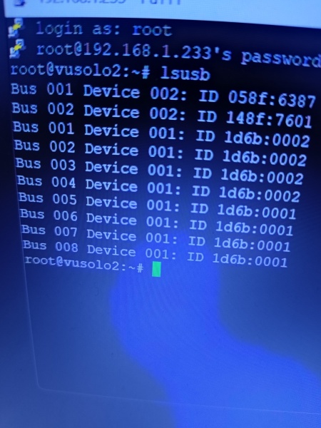

    Καλημερα.Αυτο μου βγαζει μετα την εντολη που εδωσα στο νεο usb wifiAttachment 21221

    αυτο... δεν ειναι τοσο δημοφιλες...
    μπαινεις στο feed και κατεβαζεις οτι εχει σχεση με mt7601u .
    reboot και βλεπεις

    Re: vu solo 2 wifi
    Για το openpli 9 θα δωσεις στο telnet
    opkg update
    opkg install firmware-mt7601u
    opkg install kernel-module-mt7601usta
    opkg install enigma2-plugin-systemplugins-wirelesslan
    για το openpli 8.3 δεν υπαρχει μονο για το Openpli 8 Nightly build

    Re: vu solo 2 wifi
    Είσαι άτυχος με τις επιλογές στα δυο dongle , όπως σου είχα γράψει και στο linuxsat οτι δεν υποστηρίζει τον kernel που έχει το μηχάνημα σου
    για το δεύτερο θέλει κάποιο patch γιατι υπάρχει κάποιο chipset κοινό με την ralink/mediatek. Για την python 2.7 απο 01/01/2020 έχει φτάσει στο "τέλος της ζωής της "(Εnd of Life) και τα περισσότερα image έχουν περάσει στην python 3...
    Τώρα για να έχεις στο openPLi 8.3 το dongle την mediatek δώσε στο telnet
    opkg install http://downloads.pli-images.org/feeds/openpli-9-release/vusolo2/kernel-module-mt7601usta-3.13.5_3.0.0.4-r0.0_vusolo2.ipk
    opkg install http://downloads.pli-images.org/feeds/openpli-9-release/all/firmware-mt7601u_1.1+git296+4b2b151-r0.0_all.ipk
