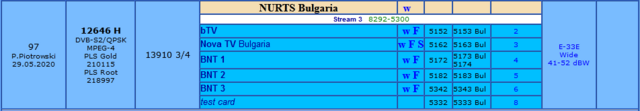

    αρχικα βλεπω οτι η συχνοτητα, ειναι κανονικα καταχωρημενη...(βεβαια δεν εχω ληψη στις 33 για να σου πω αν υπαρχει καποιο θεμα με τη συχνοτητα). εχε μονο κατα νου, οτι οι multistream συχνοτητες, θελουν λιγο παραπανω σημα απο τις κοινες (ως κατωτατο οριο) για να παιξουν, οποτε αν οι υπολοιπες σου ειναι καπως πεσμενες, ισως χρειαζεται να παιξεις λιγο με το πιατο...
    μπορεις ευκολα να προσθεσεις χειροκινητα τη συχνοτητα...
    αντι για την αναζητηση πηγαινε καλυτερα στην "ευρεση σηματος" ωστε να δεις και τις μπαρες...

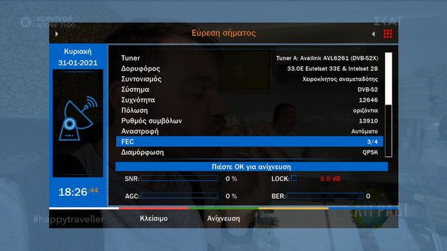

    τα στοιχεια ειναι τα πιο πανω,οποτε...στην πρωτη οθονη, ειναι τα κανονικα στοιχεια ληψης της συχνοτητας
    στην δευτερη οθονη, αλλαζεις τον τυπο ροης αναμεταδοτη σε multistream.

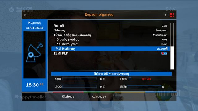

    id ροης εισοδου ειναι αυτο που λεει πανω στη μεση "stream 3" , οποτε το βαζεις 003
    το pls τωρα... δινει δυο τυπους. μπορεις να δοκιμασεις και τα 2.
    με "gold" και "210115"
    και "root" με 218997 ... να δεις αν σε καποια απο τις περιπτωσεις, σου δειξει σημα (αν ναι... πρασσινο κουμπι).

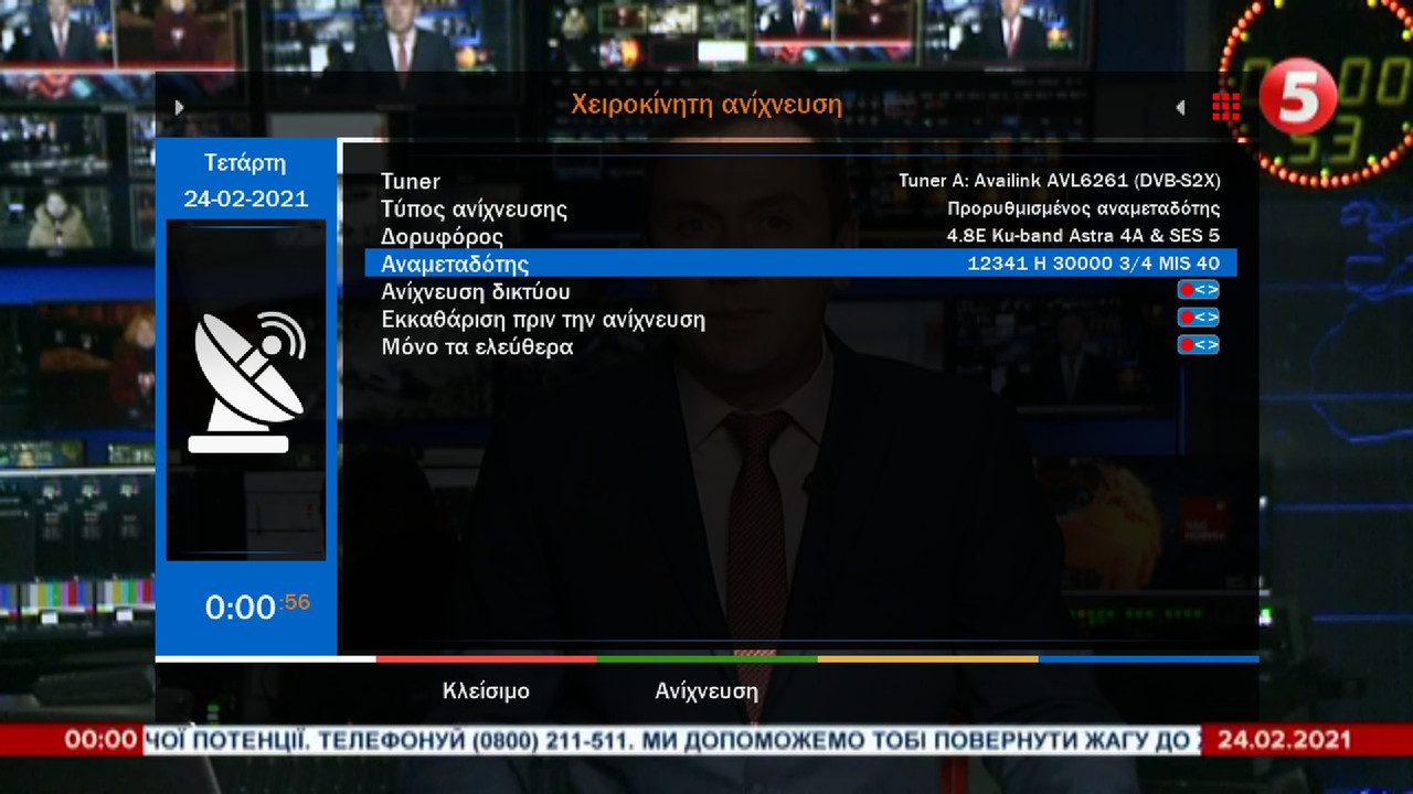

    Καλησπέρα σας αγαπητοί φίλοι και σας ευχαριστώ θερμα για τις απαντήσεις σας και την βοήθεια σας.Το ιδιο πρόβλημα αντιμετωπίζω και με τον δορυφόρο 4,8 ανατολικά που ενώ έχω ''γεμάτο'' σήμα στις 2 multistreem συχνοτητες 12188 Η 30000 5/6 και 12341 Η 30000 3/4,δεν κατεβαίνουν τα αντίστοιχα κανάλια.Προσπάθησα με διάφορους συνδυασμούς να προσθέσω τις παραμέτρους που μου δείχνετε με τις εικόνες σας,αλλα δεν κατάφερα μέχρι τωρα κάτι.Μήπως μπορείτε να νε βοηθήσετε?Σας ευχαριστώ θερμά.
    Re: multistream συχνοτητες
    Δεν υπάρχει κανένα πρόβλημα. Η 12188 δεν θα σου κατεβάσει κανάλια ό,τι και να κάνεις (κωδικοποιημένες παράμετροι), και μόνο το MIS 40 θα δουλέψει στην 12341!

    Ευχαριστω πολυ φιλε μου.Ωραια στην συχνοτητα 12341 Η ποια στοιχεια και που τα τοποθετουμε?ευχαριστω.
    4602653
    δηλαδη πας στην χειροκινητη ανιχνευση, επιλεγεις "προρυθμισμενο αναμεταδοτη" την 12341 Η 30000 /MIS 40 και δεν σου φορτωνει τα καναλια?
    Απ: multistream συχνοτητες
    Ευχαριστω πολυ.Επιλεγω την χειροκινητη ανιχνευση,οχι τον προρυθμισμενο αναμεταδοτη,αλλα την αλλη σελιδα με το ''κατεβατο'' που βαζεις χειροκινητα ολες τις παραμετρους και ενω στην ενδειξη σηματος ειναι full σχεδον,δεν κατεβαινουν τα καναλια.Με το προρυθμισμενο δεν δοκιμασα.Θ το δω.και παλι ευχαριστω.
