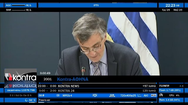

    Eχω τον δέκτη Edision OS Mio Plus με image το SatDreamGR 8.
    θέλω να περάσω picons για iptv κανάλια που έχω προσθέσει εγώ αλλά να είναι γραμμένα στα ελληνικά ή αγγλικά και ελληνικά π.χ. Kontra - Αθήνα
    Έχω συνδέσει usb και έχω στείλει μερικά picons στη διαδρομή OSMIO4KPLUS\usb\picon τα οποία βλέπω κανονικά.
    Κάποια είναι ονομασμένα με το service reference number και κάποια είναι με αγγλικούς χαρακτήρες μόνο.
    Ξέρω οτι πρέπει για τα iptv που προσθέτω εγώ πρέπει να φτιάξω μοναδικό service reference number με το DreamboxEdit και να ονομαστεί το picon έτσι.
    Το έχω κάνει αλλά δεν έχω αποτέλεσμα.
    Που κάνω το λάθος;

    Nαι το είχαμε συζητήσει αλλά το είχα παρατήσει και τώρα το ξαναξεκίνησα.
    ο Χρήστος (deepbluesky) αν δεν κάνω λάθος τα έχει γράψει στα ελληνικά με service reference.
    Κατάληξη την έχω πάντα png και κάτω παύλα. Τις άνω κάτω τελείες που να τις ελέγξω;

    Ναι έτσι δουλέυει το θέμα είναι οτι τα κανάλια που βάζω δεν υπάρχουν στον δορυφόρο και τους φτιάχνω εγώ το reference number.
    Παράδειγμα το Kontra.
    Mέσα στο etc/enigma2 στο bouquet είναι γραμμένο έτσι.
    #SERVICE 4097:0:19:64:A:A:16:0:0:0:http%3a//flashcloud.mediacdn.com/live/kontratv/.m3u8:KONTRA - ΑΘΗΝΑ
    #DESCRIPTION KONTRA - ΑΘΗΝΑ
    Το Picon είναι αυτό που ανέβασα.
    Μήπως φταίνε τα κεφαλαία Α;
    Πρέπει να ξαναρωτήσω και τον Χρήστο τι είχε κάνει και δόυλεψε στα ελληνικά.

    δηλαδη το εβαλες
    και δεν φαινεται?

    τωρα αν σου πω και οτι μετονομασα το καναλι σε kontra-ΑΘΗΝΑ , αλλα εχω αφησει το picon σε "kontra.png" και αυτο εμφανιζεται κανονικα...
    (για να διπλοτεσεκαρω... αν το σβησω χανεται, αν το ξαναπερασω εμφανιζεται)

    Αυτό είναι εντάξει απο ftp;
