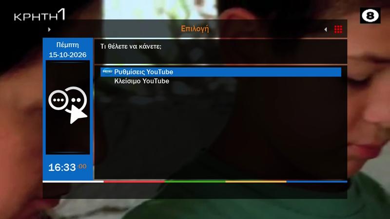

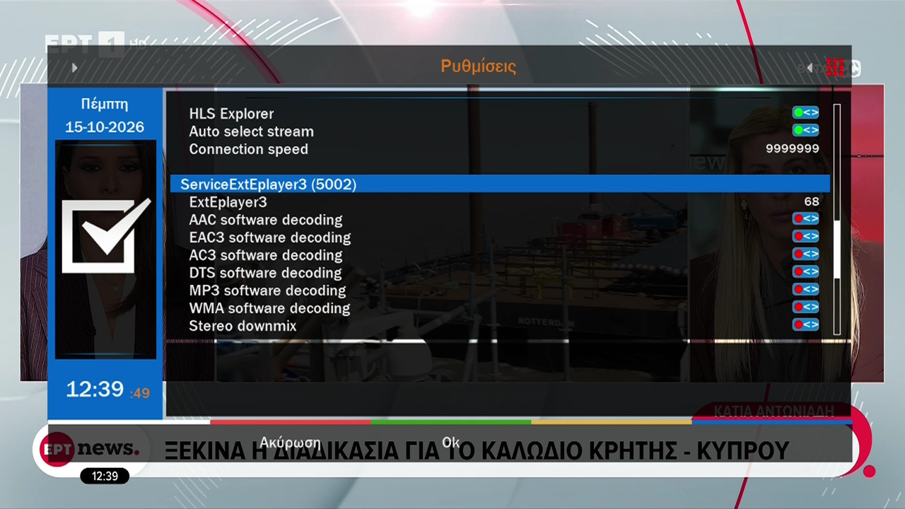

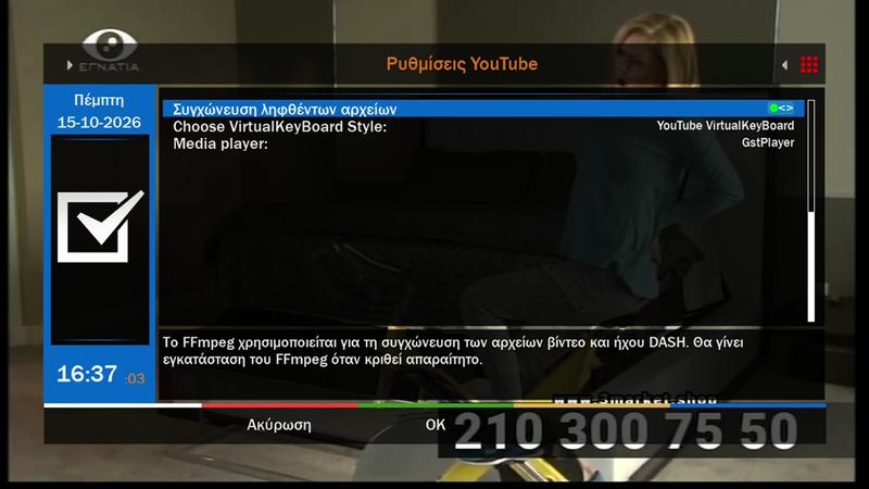

    678

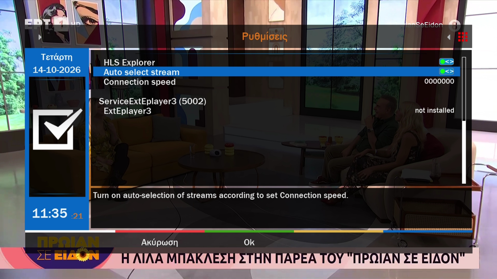

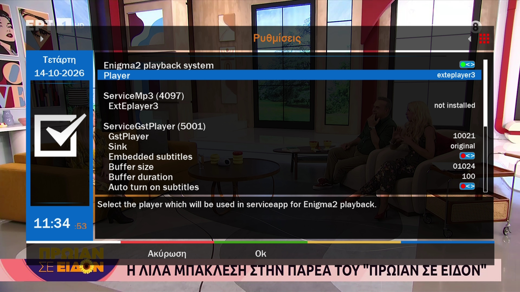

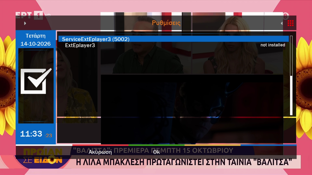

    Απ: Octagon SF8008 - Ενημέρωση (και διαχείριση) λογισμικού
    Καλημέρα σας!
    Δεν ξέρω για σας, αλλά, και σ' εσάς,
    "εξαφανίστηκε" η επιλογή αναπαραγωγής
    των stream, στο "5002" (ExtPlayer), μέσω του streamlink;
    Πώς μπορώ να διορθώσω το σφάλμα
    που φαίνεται στις φωτογραφίες,
    χωρίς... να επανεγκαταστήσω, το image;
    Εικόνα 1
    Εικόνα 2
    Εικόνα 3
  7. #187
    10,009
    Re: Απ: Re: Απ: Re: Απ: Octagon SF8008 - Ενημέρωση (και διαχείριση) λογισμικού
    μια χαρα στη θεση του ειναι...
    μαλλον προσπαθησες να βαλεις η να βγαλεις κατι, και το πηρε κι αυτο...
    δοκιμασε να απεγκαταστησεις και να ξαναεγκαταστησεις το προσθετο "serviceapp" sta "systemplugins"
  8. #188
    678
    Arrow Απ: Octagon SF8008 - Ενημέρωση (και διαχείριση) λογισμικού
    Αυτό ακριβώς, ήταν!

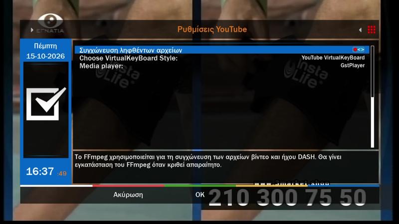

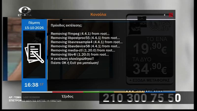

    Μόνο που... κατάλαβα, από τί μου συνέβη:
    Στο πρόσθετο του YouTube, είχα πειράξει μια ρύθμιση,
    είχα "ξετικάρει" κάτω από το "Use DASH MP4 format",
    την επιλογή "Συγχώνευση ληφθέντων αρχείων",
    όπου απεγκαταστάθηκαν τα σχετικά αρχεία
    και από τότε μου είχε "εξαφανιστεί" το "ExtPlayer" (5002)
    και επίσης, δεν μου εμφανίζεται καί το "Gs
    tPlayer",
    στο πρόσθετο
    του YouTube!
    Κι ας εμφανίζονται κανονικά στιην λίστα,
    τα κανάλια που χρησιμοποιείται ο player
    για την αναπαραγωγή τους!
    Με την απεγκατάσταση/εγκατάσταση, κατά σειρά,
    του "ServiceApp", "αποκαθίσταται η τάξις"!
    * Και μια παρατήρηση, σχετικά με την σύνδεση των προσθέτων
    YouTube/ServiveApp:
    Όταν, στο πρόσθετο YouTube, έχω
    "ξετικάρει"
    κάτω από τ
    ο "Use DASH MP4 format" και
    τα βίντεο αναπαράγονται μέχρι την μέγιστη ανάλυση 640x360!
    Όταν όμως, έχω
    "τικάρει" καί τα δύο, τότε τα βίντεο
    αναπαράγονται, στην κανονική τους ανάλυση
    (τα βλέπω δηλαδή, στην μέγιστη ανάλυσή τους)!
    Αυτό μου συμβαίνει, ακόμει και όταν
    έχω "ξετικάρει",
    μόνο την επιλογή "Συγχώνευση ληφθέντων αρχείων"!!!
    Κι αυτό γίνεται, όταν δεν είναι εγκατεστημένο,
    το
    "ServiceApp"!!!
    Δηλαδή, για να δω με την σωστή τους ανάλυση,
    τα βίντεο από το YouTube, πρέπει ν' αποφασίσω
    αν θέλω να μην έχω εγκατεστημένο, το
    "ServiceApp"!!!
    Έτσι όμως, δεν θα μπορώ να παρακολουθώ
    τα stream, που χρησιμοποιούν το
    "ExtPlayer" (5002)!!!
    Πώς εξηγείται, αυτό;
    Μπορούν, να λειτουργούν, αρμονικά μεταξύ τους,
    τα πρόσθετα;
    Παρακάτω... τα βήματα προς αποφυγήν:
    Και εδώ, μια επιλογή, αναπαραγωγής, χωρίς το "Service App"!
    * Τώρα που το ξαναβλέπω...
    και μετά την εγκατάσταση του "ServiceApp", εμφανίζεται τουλάχιστον,
    το παραπάνω βίντεο (όπως κι άλλα), σε υψηλη ανάλυση, αλλά...
    υπάρχουν και κάποια που δεν παίζουν!!!
    Μέχρι πριν ξεκινήσω το παρών μήνυμα,
    τα βίντεο ήταν σε χαμηλή ανάλυση (640x360)!!!
    Μου φαίνεται πως...
    θα πάω για ψάρεμα, στο τέλος...
