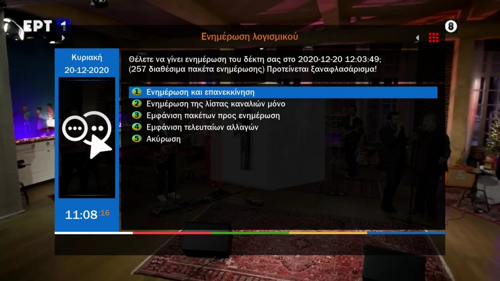

    Μετά από καιρό, ο δέκτης μου εμφανίζει επιλογή για εγκατάσταση ή όχι των ενημερώσεων (εικ. 1).
    Τώρα μου προτείνει και ξαναφλασάρισμα.
    Τί πρέπει να γίνει;
    Πρώτα οι ενημερώσεις και μετά φλασάρισμα ή το αντίστροφο;
    * Κάνοντας πλοήγηση στα πακέτα των ενημερώσεων (κυρίως τους κωδικοποιητές και αποκωδικοποιητές των streaming),
    πολλά απ' αυτά είναι εγκατεστημένα από μένα χειροκίνητα.
    Δεν έβαλα σε εικόνα τα υπόλοιπα, γιατί είτε έχουν ξαναβγεί είτε βγήκαν για πρώτη φορά.

    αν κανεις ξανα-φλασαρισμα με το τελευταιο (χθεσινοβραδυνο) image, ολα αυτα που ηρθαν με την ενημερωση, περιεχονται ηδη σε αυτο, οποτε δε θα σου εβγαζε διαθεσημα πακετα προς ενημερωση πλεον.
    εχει γινει upgrade στις τελευταιες συμβατες εκδοσεις gstreamer k ffmpeg. αυτα τα πακετα καλο ειναι να μην τα περνας χειροκινητα,οταν αυτα παρεχονται απο το image, γιατι καποιο απο εκεινα μπορει να μην ειναι συμβατο.
    σε καθε περιπτωση, τωρα τα βρηκε και τα αναβαθμισε συμφωνα με τα του image, οποτε τα αφηνεις ...
    αν και... απο τη στιγμη που θα ξαναφλασαρεις τον δεκτη (για τον λογο του Multiboot) αυτα ολα θα περιεχονται μεσα, η θα κατεβαινουν μαζι με καποιο προσθετο οσα χρειαζεται.

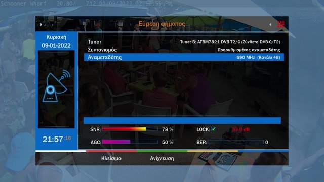

    Μετά τις τελευταίες ενημερώσεις, στο κομμάτι του επίγειου συντονισμού, παρατήρησα ότι στην κατηγορία
    "Εύρεση σήματος - Προρυθμισμένος Αναμεταδότης", η τελευταία συχνότητα της μπάντας "UHF"
    είναι το "Κανάλι 48" (690 MHz - εικόνα 1),
    ενώ όταν επιλέγω "Αναμεταδότης ορισμένος από τον χρήστη", μου δίνεται η δυνατότητα να ελέγξω και πέρα απ' αυτό
    και δη, στην επόμενη συχνότητα (49 - 698 MHz), που όμως, μου εμφανίζει κανονικά σήμα (εικόνα 2).
    Για ποιον λόγο σταμάτησε να εμφανίζεται και στην πρώτη περίπτωση το κανάλι "49";
    Μήπως, λόγω των τελευταίων εξελίξεων στην επίγεια ψηφιακή;
    Δεν θα 'πρεπε να παρέμενε όπως ήταν πριν;

    Ναι έτσι όπως τα λες είναι. Έκοψα τα κανάλια/συχνότητες πάνω από το 49 μετά την ολοκλήρωση της 2ης ψηφιακής μετάβασης.
    Κανονικά δεν πρέπει να υπάρχει καμία μετάδοση πάνω από το 48, 690MHz, γιατί τις συχνότητες αυτές θα τις πάρουν οι πάροχοι της κινητής τηλεφωνίας. Οπότε υποθέτω ότι πρόκειται για κάποιον τοπικό αναμεταδότη, ίσως της ΕΡΤ, που λογικά δεν θα μείνει για πολύ καιρό ακόμα ενεργός.
    Η δυνατότητα να έχεις μέσω "αναμεταδότη ορισμένο από τον χρήστη" τα επιπλέον κανάλια είναι για την περίπτωση που έχεις κάποια εγκατάσταση με dvb-t modulator π.χ. για να βλέπεις τις κάμερες του σπιτιού σου, όπου τον ρυθμίσεις να παίζεις σε όποιο κανάλι θες εσύ.

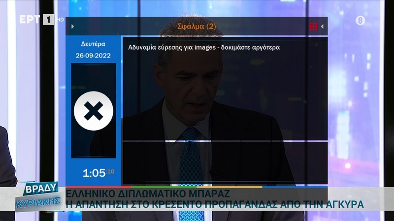

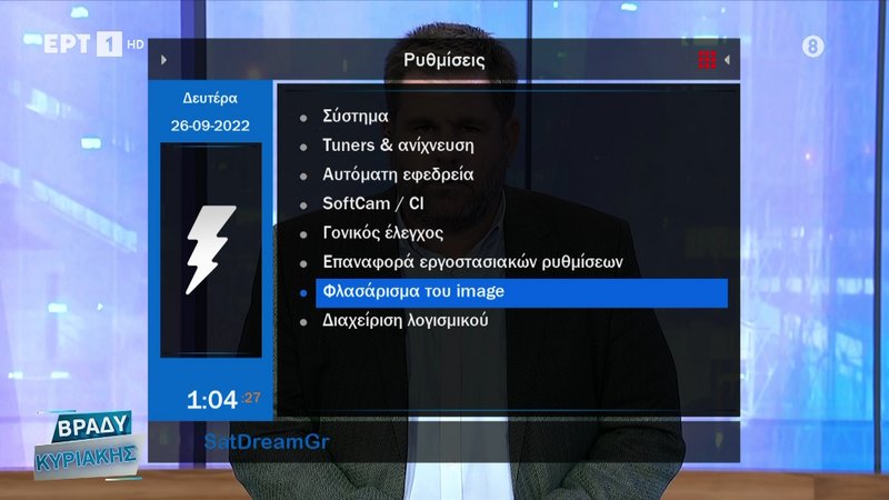

    την ενημέρωση των πακέτων (Εικόνες 1 έως καί 3).

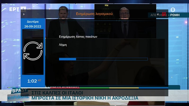

    Ενώ το δεύτερο, με την προαιρετική δυνατότητα επανεγκατάστασης ή και εγκατάστασης
    άλλης έκδοσης του λογισμικού ("Φλασάρισμα"), στο δέκτη (εικόνες 4 και 5).
    Μήπως υπάρχει πρόβλημα με τον διακομιστή (βλ. "Server");

    αν ειναι το 10αρι, τοτε στο φλασαρισμα δεν μπορει να βρει λογισμικο, γιατι ειναι σε κλειδωμενο link .
    ενημερωση λογισμικου, σου βγαζει ετσι κι αλλιως αυτο το μηνυμα, γιατι δεν υπαρχει νεα ενημερωση...
    αν ειναι 8αρι... να το ερευνησουμε (το φλασαρισμα)

    Το πρόβλημα εμφανίστηκε στην έκδοση "10" (SDG 10), που το έχω ως δεύτερο λογισμικό,
    ενώ χθες το βράδυ μου συνέβη το εξής "κουφό":
    Ενώ είχα ανανεώσει το link της ΕΡΤ3 (https://cbd537474fbad4634b64787657ff.../playlist.m3u8),
    άρχισε τις επανεκκινήσεις, με αποτέλεσμα, να μην προλαβαίνω να το αλλάξω!
    Στο μήνυμα της "πράσινης οθόνης", μου ανέφερε -όσο πρόλαβα να το δω, για πρόβλημα με το "GstPlayer" ή "gstreamer".
    Μάλλον θα το "ξαναφλασάρω", απ' ό, τι φαίνεται, εκτός κι αν υπάρχει καλύτερη λύση, για να μην χάσω τα κανάλια,
    μια που αυτό το λογισμικό χρησιμοποιούσα τον τελευταίο καιρό!
    Έβγαλα το καλώδιο της κεραίας καί του LAN, αλλά φεύ...
    Τελικά, ευτυχώς που το είχα στην "θέση 2" και άνοιξα τον δέκτη (εκείνη στην στιγμή) στο Open ATV (7.1),
    που έχω στην "θέση 3", από το "Μενού Αποκατάστασης".
    Στην "θέση 1" ως κύριο λογισμικό, έχω το "SDG 8", για να 'ρθώ στο θέμα, στ' οποίο, οι πληροφορίες λογισμικού
    που παρέθεσα στις φωτογραφίες του προηγούμενου μηνύματος, εμφανίζονται κανονικά.
