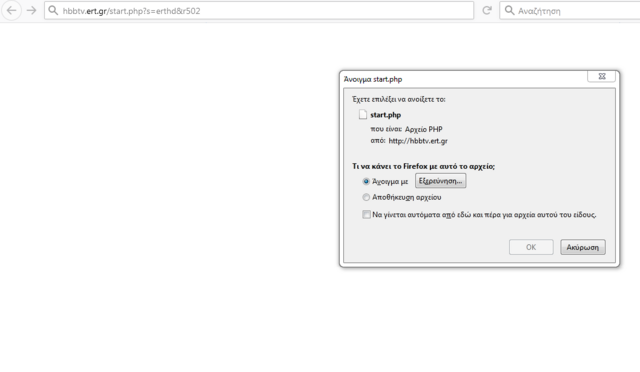

    το λινκ

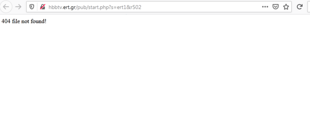

    http://hbbtv.ert.gr/pub/start.php?s=ert1&r502
    το δοκιμασα στον browser και δεν ανοιγει κατι, αλλα ξανατσεκαρα στο δεκτη και εκει ειναι αυτο
    http://hbbtv.ert.gr/start.php?s=ert1&r502
    , κι αν το βαλω στον browser, καλει κανονικα το "start"

    Ψάχνοντας στην σελίδα της υβριδικής, στον σύνδεσμο "http://hbbtv.ert.gr/pub/", μου εμφανίζει το μενού της υπηρεσίας.
    Μήπως κάπου εκεί κρύβεται το μυστικό της μη εμφάνισης του δέκτη ή λείπει κάποιο αρχείο του συστήματος;

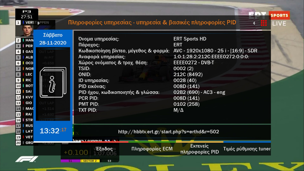

    http://hbbtv.ert.gr/start.php?s=erthd&r502
    και το μονο που βλεπε ειναι error στο MHP_AIT-DescriptorTag: 22
     dvbsnoop -n 1 -ph 4 0x0bbb
    dvbsnoop V1.4.56 -- https://github.com/OpenVisionE2/dvbsnoop
    SECT-Packet: 00000001   PID: 3003 (0x0bbb), Length: 102 (0x0066)
    Time received: Sat 2020-11-28  13:39:22.417
      0000:  74 f0 63 00 10 c1 00 00  f0 00 f0 56 00 00 00 5c   t.c........V...\
      0010:  00 01 01 f0 4d 00 09 05  00 00 01 01 01 ff 01 03   ....M...........
      0020:  01 09 67 72 00 05 65 72  74 68 64 15 17 73 74 61   ..gr..erthd..sta
      0030:  72 74 2e 70 68 70 3f 73  3d 65 72 74 68 64 26 72   rt.php?s=erthd&r
      0040:  3d 35 30 32 16 01 00 02  19 00 03 03 14 68 74 74   =502.........htt
      0050:  70 3a 2f 2f 68 62 62 74  76 2e 65 72 74 2e 67 72   p://hbbtv.ert.gr
      0060:  2f 00 7a ec 70 6a                                  /.z.pj
    PID:  3003 (0x0bbb)
    Guess table from table id...
    AIT-decoding....
    Table_ID: 116 (0x74)  [= MHP- Application Information Table (AIT)]
    Section_syntax_indicator: 1 (0x01)
    reserved_1: 1 (0x01)
    reserved_2: 3 (0x03)
    section_length: 99 (0x0063)
    test_application_flag: 0 (0x00)
    application_type: 16 (0x0010)  [= CE-HTML / Open IPTV Forum profile | German hybrid broadcast / broadband profile group]
    reserved_3: 3 (0x03)
    Version_number: 0 (0x00)
    Current_next_indicator: 1 (0x01)  [= valid now]
    Section_number: 0 (0x00)
    Last_section_number: 0 (0x00)
    reserved_4: 15 (0x0f)
    common_descriptors_length: 0 (0x0000)
    reserved_5: 15 (0x0f)
    application_loop_length: 86 (0x0056)
        organisation_id: 92 (0x0000005c)
        appliction_id: 1 (0x0001)  [= unsigned applications]
        application_control_code: 1 (0x01)  [= AUTOSTART]
        reserved: 15 (0x0f)
        application_descriptor_loop_length: 77 (0x004d)
            MHP_AIT-DescriptorTag: 0 (0x00)  [= Application descriptor]
            descriptor_length: 9 (0x09)
            application_profile_length: 5 (0x05)
                application_profile: 0 (0x0000)
                version.major: 1 (0x01)
                version.minor: 1 (0x01)
                version.micro: 1 (0x01)
            service_bound_flag: 1 (0x01)
            visibility: 3 (0x03)  [= application visible to user and appl. listening api]
            reserved: 31 (0x1f)
            application_priority: 1 (0x01)
            transport_protocol_label: 3 (0x03)
            MHP_AIT-DescriptorTag: 1 (0x01)  [= Application name descriptor]
                ISO639_language_code:  gr.
                application_name_length: 5 (0x05)
                application_name: "erthd"  -- Charset: Latin alphabet
            MHP_AIT-DescriptorTag: 21 (0x15)  [= Simple application location descriptor]
            descriptor_length: 23 (0x17)
            location: "start.php?s=erthd&r=502"
            MHP_AIT-DescriptorTag: 22 (0x16)  [= reserved to MHP]
            descriptor_length: 1 (0x01)
              ----> ERROR: unimplemented descriptor (MHP_AIT context), Report!
            Descriptor-data:
                  0000:  00                                                 .
            MHP_AIT-DescriptorTag: 2 (0x02)  [= Transport protocol descriptor]
            descriptor_length: 25 (0x19)
            protocol_id: 3 (0x0003)  [= reserved_future_use]
            URL_base_length: 20 (0x14)
            URL_base: "http://hbbtv.ert.gr/"
            URL_extension_length: 0 (0x00)
            URL_extension: ""

    με το link που δινεις με το "pub" κι εγω αν το βαλω στον browser, δε μου ανοιγει κατι
    χωρις αυτο ομως, βγαζει το start
