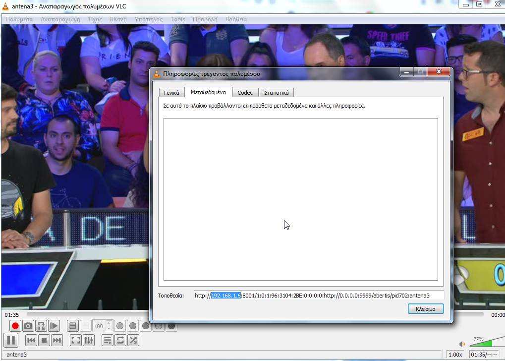

    O.k. Σε openATV και openViX που δοκιίμασα σε κανάλια όπου υπάρχει σήμα στη συχνότητα παίζουν άψογα στον δέκτη. Βέβαια δεν μπορώ να τα streamάρω με webif σε pc. Συγκεκριμένα το log του vlc που χρησιμοποιώ μου βγάζει http error: invalid URL.Προφανώς στα υπόλοιπα κανάλια πλην των Abertis το webif streaming λειτουργεί τέλεια.

    Επανέρχομαι. Το webif streaming σε openATV και openViX λειτουργεί κανονικά πχ αν για το antena3HD (pid702) στο vlc βάλω τη σωστή network URL που για το συγκεκριμένο κανάλι είναι η: http://192.168.2.90:8001/1:0:1:95:31...0:0/0.0.0.9999 όπου 192.168.2.90 είναι η static ip που έχω δώσει στον Octagon και 0.0.0.9999 είναι η Abertis stream streamάρει κανονικότατα.
    Σε SatDreamGr όμως δεν γίνεται τίποτα.
