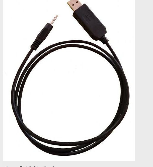

    Πού θα μου χρησιμεύσει το null modem;
    Θα χρησιμοποιηθεί μαζί με τον αντάπτορα (USB to Jack);
    Ποια συνδεσμολογία θα χρησιμοποιήσω εαν χρησιμοποιήσω καί τα δύο καλώδια;
    Εαν κάνω λάθος, διόρθωσέ με.
    Αυτό το καλώδιο θα μου κάνει δουλειά;
    https://www.e-hardware.gr/index.php?...category_id=47
  2. #42
    10,009
    Re: Απ: Re: Octagon SF8008 4K UHD - MultiBoot
    οχι. το usb to jack ειναι ουσιαστικα υποκαταστατο null modem (επισης,και το αλλο που χρειαζεται κατασκευη,ειναι επισης null modem,οποτε δεν θα το χρειαστεις επιπλεων,μονο σειριακη)
    το καλωδιο που εχεις στο link ειναι type c,και δεν ξερουμε και την συνδεσμολογια του...

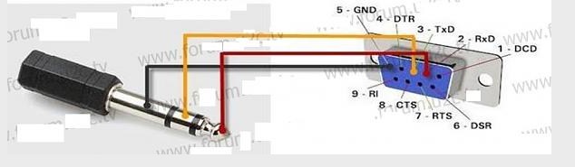

  5. #45
    10,009
    Re: Απ: Octagon SF8008 4K UHD - MultiBoot
    κατσε να το πιασουμε απο την αρχη,γιατι καπου μπερδευομαστε...
    στη σελιδα της atv ,δινουν αυτο
    το οποιο ομως,δεν ειναι σαν αυτο που εχεις στο link (του link ειναι type c) .
    επισης προτεινουν ως εναλλακτικη ,αυτο
    το οποιο μπορεις να φτιαξεις (με την οποια βοηθεια μπορεις να χρειαστεις) σχετικα ευκολα (και προτεινω κι εγω ως "ευκολη" εναλλακτικη).

    για τυπικο ηχο δεν ξερω αν κανει,απ οσο ξερω,το καλωδιο αυτο ειναι για μεταφορα δεδομενων. τελευταια,το χρησιμοποιουν και οι κατασκευαστες δεκτων,ως υποκαταστατο σειριακης (παλαιοτερα βεβαια η dream το ειχε κανει και με mini usb)
    οχι,δεν θα συνδεθει το καλωδιο στη θυρα, το καλωδιο θα συνδεθει σε ενα "θυληκο" που εκεινο θα παει στη θυρα.
    δηλαδη θα εχεις φτιαξει ενα καλωδιο σαν αυτο

    Αν πάρω το καλώδιο που μόλις μου παρέθεσες με αρσενική έξοδο RS232 (η θύρα του laptop είναι "θηλυκή") θα συνδεθεί ο δέκτης;
    Τελικά το καλώδιο που έχει στο γερμανικό forum να το εμπιστευτώ;
    Δώσε μου οδηγίες πώς να το φτιάξω (αν γίνεται και με εικόνες, ακόμη καλύτερα).

    Quote Originally Posted by georgeflu View Post
    Για τυπικό ήχο δεν ξέρω αν κάνει, απ' όσο ξέρω, το καλώδιο αυτό είναι για μεταφορά δεδομένων.
    Τελευταία, το χρησιμοποιούν και οι κατασκευαστές δεκτών,
    ως υποκατάστατο σειριακής (παλαιότερα βέβαια η Dream το είχε κάνει και με mini USB).
    Εννοείς το καλώδιο που παρέθεσα;
    Όχι, δεν θα συνδεθεί το καλώδιο στη θύρα. Το καλώδιο θα συνδεθεί σ' ένα "θηλυκό" που εκείνο θα πάει στη θύρα.
    δηλαδή θα έχεις φτιάξει ένα καλώδιο σαν αυτό (σ.σ. της φωτογραφίας)...
    Δηλαδή θα χρησιμοποιήσω δύο καλώδια;
    Αν ναι, ποια θα είναι και δώσε φωτογραφίες ή ακόμη καλύτερα και link για να δω τί ακριβώς πρέπει να πάρω.
