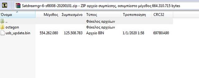

    1) Download latest Enigma2 Image of your choice.
    2) USB 2.0or 3.0 minimum 2 GB USB stick formatted with FAT32.
    3) Unpack the image and copy BOTH the 'octagon' folder and the 'usb_update.bin' to root of the USB stick.
    4) Turn off the box.
    5) Plug the USB stick into the USB 3.0 port on the right side.
    6) Press and hold the standby button and power on the box until "Updt" is displayed.
    6) Select "Recovery From USB" from TV screen menu.
    7) Box restarts when update is completed.
    source: World-of-Satellite
    Attached Files Attached Files
    Απ: How to USB flash the Octagon SF8008
    Υπαρχουν και αλλα 3 αρχεια αυτα δεν τα χρειαζομαστε δεν τα βαζουμε στο usb?
    apploader.bin
    bootargs.bin
    fastboot.bin
    Re: How to USB flash the Octagon SF8008
    θα υποθεσω οτι δεν προκειται για το δικο μας image...,
    οποτε δεν ξερω να σου πω αν χρειαζονται η οχι...
    Εκτος απο το δικο σας ολα τα αλλα που εχω δει εκτος απο τον φακελο octagon υπαρχουν και 4 αρχεια .bin θελω να ξερω τα βαζουμε ολλα στο usb η μονο το ενα?
    δεν ξερω να σου πω με σιγουρια (μια και δεν το παραγουμε εμεις...) , αλλα η λογικη λεει, οτι για να ειναι εκει, χρειαζονται...
    Ετσι νομιζω και εγω αλλα επειδη δεν ειμαι σιγουρος φοβαμαι μην κανω ζημια στον δεκτη.
    καλο θα ηταν αν καποιος φιλος γνωριζει σιγουρα ας απαντησει.
    Ευχαριστω.
    674
    Καλησπέρα φίλε και Χρόνια Πολλά.
    Μην ανησυχείς για τον αριθμό των αρχείων, τα έχω δοκιμάσει.
    Μαζί συμπεριλαμβάνονται.
    Έχω κάνει τις σχετικές αναβαθμίσεις με τα λογισμικά και δεν υπήρξε κανένα απολύτως πρόβλημα.
    Απλώς, κατά την ώρα που θα περάσεις ένα οποιοδήποτε λογισμικό (image),
    να μην σου "κάτσει" καμία διακοπή ρεύματος ή τραβηχτεί κατά λάθος το καλώδιο τροφοδοσίας.
    Καλησπερα φιλε και χρονια πολλα και απο εμενα.
    Ευχαριστω για την απαντηση και για να διευκρινησουμε δηλαδη στο usb βαζουμε τον φακελο octagon και τα 4 αρχεια .bin ενταξει?
