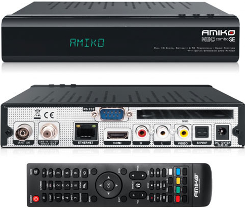

Χαιρετώ απο τα ξένα ολη την όμορφη παρέα του satdreamgr μετά απο την απουσία μου για αρκετό καιρό όχι μονο εδώ αλλά απο όλα τα φόρουμς για προσωπικούς λόγους. Θα ήθελα να μοιραστώ μαζι σας τις εντυπώσεις μου για τον δορυφορικό, καλωδειακό και επίγειο δέκτη Amiko NEO COMBO SE (H.265), kodek HEVC H.265 / DVB-S2+DVB-T2 + DVB-C tuner τον οποίο τον αγόρασα πρόσφατα και μετά απο μια εβδομάδα τον επέστρεψα.
Να αναφέρω αρχικά οτι εδώ στην Τσεχία έχει ξεκινήσει η επίγεια εκπομπή DVB-T2 με τον kodek HEVC H.265. Για αυτον τον λόγο ο καλός μου EDISION-ARGUS-2in1-miniplush highspeed που εδώ και χρόνια με υπηρετεί πιστά, δυστυχώς όμως δεν έχει την ικανότητα της επίγειας λήψης DVB-T2 και μάλιστα με τον kodek HEVC H.265.
Ετσι αποφάσισα να αγοράσω τον δέκτη Amiko NEO COMBO SE (H.265), kodek HEVC H.265 / DVB-S2+DVB-Τ-T2 + DVB-C tuner, που τον πουλανε εδώ στην Τσεχία 1480 κορόνες, δηλαδη περιπου 60 ευρω, για να εχω δυνατότητα της λήψης των αρκετων επίγειων τηλεοπτικων ψηφιακών καναλιών στο νέο σύστημα DVB-T2 με τον kodek HEVC H.265 και παράλληλα να έχω και την λήψη των δορυφορικών καναλιών με το περιστρεφόμενο δορυφορικό μου κάτοπτρο.
Ο νέος δέκτης Amiko NEO COMBO SE (H.265) που αγόρασα ειναι αυτος εδώ:

Ο δέκτης εχει θεωρητικά πολλά και καλά τεχνικά χαρακτηριστικά , μεταξύ των άλλων σας επιτρέπει να εισάγετε ένα εσωτερικό SSD δίσκο , μια δυνατοτητα που δεν είναι συνηθισμένη σε αυτή την κατηγορία δεκτών. Φυσικά υπάρχει ένα ευρύ φάσμα υποστήριξης πολυμέσων. Ο δέκτης αναπαραγάγει μορφές MKV, AVI, MPEG, MP4, TS, VOB, MP3, JPEG. Αν συνδέσετε τον δέκτη σε διαδίκτυο (LAN ή προσαρμογέα USB), μπορείτε να χρησιμοποιήσετε δημοφιλείς εφαρμογές όπως το YouTub.

Δυστυχώς έχω πολύ απογοητευτει απο τον δέκτη αυτό οταν τον πήρα και τον πρωτοδοκίμασα. Εχουνε περάσει απο τα χέρια μου αρκετά μοντέλα δορυφορικής λήψης μάρκας ΑΜΙΚΟ, ολοι οι δέκτες της μάρκας ΑΜΙΚΟ μηδενός εξαιρουμένου ήτανε αξιόλογοι, όμως τούτο το μοντέλο Amiko NEO COMBO SE (H.265), kodek HEVC H.265 / DVB-S2+DVB-T2 + DVB-C tuner με απογοήτευσε οικτρά.
Η εικόνα του Amiko NEO COMBO SE (H.265) στα ΗD κανάλια ήταν μέτρια ενώ στα SD κανάλια η εικόνα ήτανε απαράδεκτη, δεν μπορούσα στην κυριολεξία να την ανεχθώ, μια και εχω συνηθήσει στην καλή εικονα του παλιού μου ΑΜΙΚΟ σειράς 8300, όπως και του άλλου δέκτη μου EDISION-ARGUS-2in1-miniplush highspeed.
Ο δέκτης Amiko NEO COMBO SE (H.265) αρχικά διαβαζε μόνο μερικές φορες την συνδρομητική μου κάρτα skylink, στο τέλος έπαυσε τελείως να βλέπει την κάρτα. Τις λιγες φορές που διάβασε την κάρτα σε καποιο κωδικοποιημένο κανάλι, στα καλά καθούμενα άρχισε να κάνει τρελλές επανεκινήσεις χωρις να σταματά το boot.
Επίσης στο λογισμικό του Amiko NEO COMBO SE (H.265) ο δορυφόρος στις 3.1' Ε που ενδιαφέρει εμας τους Έλληνες δεν ειναι περασμένος στο μενού. Δεν βοηθησαν ούτε οι δοκιμές με τρεις διαφορετικές αναβαθμίσεις απο αυτές που υπάρχουν στο Ιντερνετ. Στο τέλος τον δέκτη τον γύρισα πισω και συνεννοήθηκα με τον πωλητή να μου στείλει αντι επιστροφής χρημάτων δυο διαφορετικους τύπους δεκτών DVB-T-T2 με συνολικό κόστος και για τους δυο μαζί όσο στοίχισε ο Amiko NEO COMBO SE (H.265) συν μια ελαφρή επιβάρυνση 8Ε.
