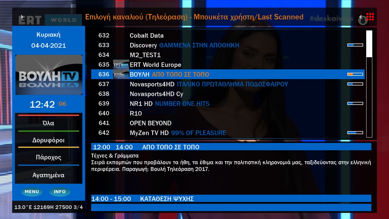

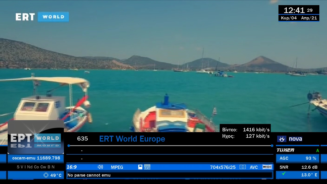

    Ένα μικρό update και από μένα για το τελευταίο δωδεκάμηνο...
    Πέρυσι και πριν ανακαλύψω την έκδοση 8 δοκίμασα τις 5 και 6.
    Από το Μάιο και μετά είχα συνεχώς την 8 (20200322) μεχρι που μας τα χάλασε η ΕΡΤ...
    Άψογο HBBTV σε όλα τα ελεύθερα, αλλά ξαφνικά η ΕΡΤ world εμφανίζεται στο μπουκέτο της nova, με λάθος EPG συνεχώς (βγάζει το πρόγαμμα της nova).
    Αντίθετα το κανάλι της Βουλής από τη nova και αυτό, βγάζει το δικό του -σωστό- πρόγραμμα στο EPG.
    Νομίζω πως κάτι συμβαίνει και έχω χάσει τη smart tv στην ΕΡΤ world. Σχετίζεται αυτό με τη μετάπτωση της ΕΡΤ world στο μπουκέτο της nova και το πρόβλημα στο EPG;
    Μήπως κάνω κάτι λάθος;

    Re: Experimental SatDreamGr Image (Edision OS Mini)
    @ΕΡΤ ΠΑΝΤΟΥ! χρησιμοποιείς extra πηγή για το epg ;;; γιατι δεν βλεπω να εχει δικο του epg...
    από extra πηγή έχουμε αυτο
    ενω χωρις την extra πηγή
