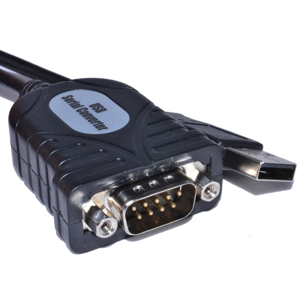

    Εχω εναν dreambox 800 hd sim 2.01 κλωνο και πηγα να του βαλω ενα image το openpli.
    το εκανα μεσο web interface και ενω ολα πηγαν καλα στο reboot μου βγαζει error no ca found !
    τι πρεπει να κανω για να το επαναφερω ? διαβαζω να κανω κατι με το dream up αλλα ενω εχω null καλώδιο δεν εχω πλέον θηρα null.
    υπαρχει καποια λυση ρε παιδια να το επαναφερω ?

    Θα πρέπει να βρείς κάτι τέτοιο να περάσεις image μάλλον , και καλώδιο επέκτασης με δυο θηλυκές υποδοχές

    βρηκα pc με null και στο dream up ενω ξεκινάει και κανει flash την memory μου κολλάει στο uploaded completed waiting for acknowledge ! τι κανω τωρα? δεν παει παρακατω!!!

    Δοκίμασε και με άλλες εκδόσεις του dreamup.-

    αυτο εκανα μολις με την 1.3.3.4 και το περασε! τωρα περναω το openpli και θελει λεει 72 λεπτα!! ειναι φυσιολογικο ?
