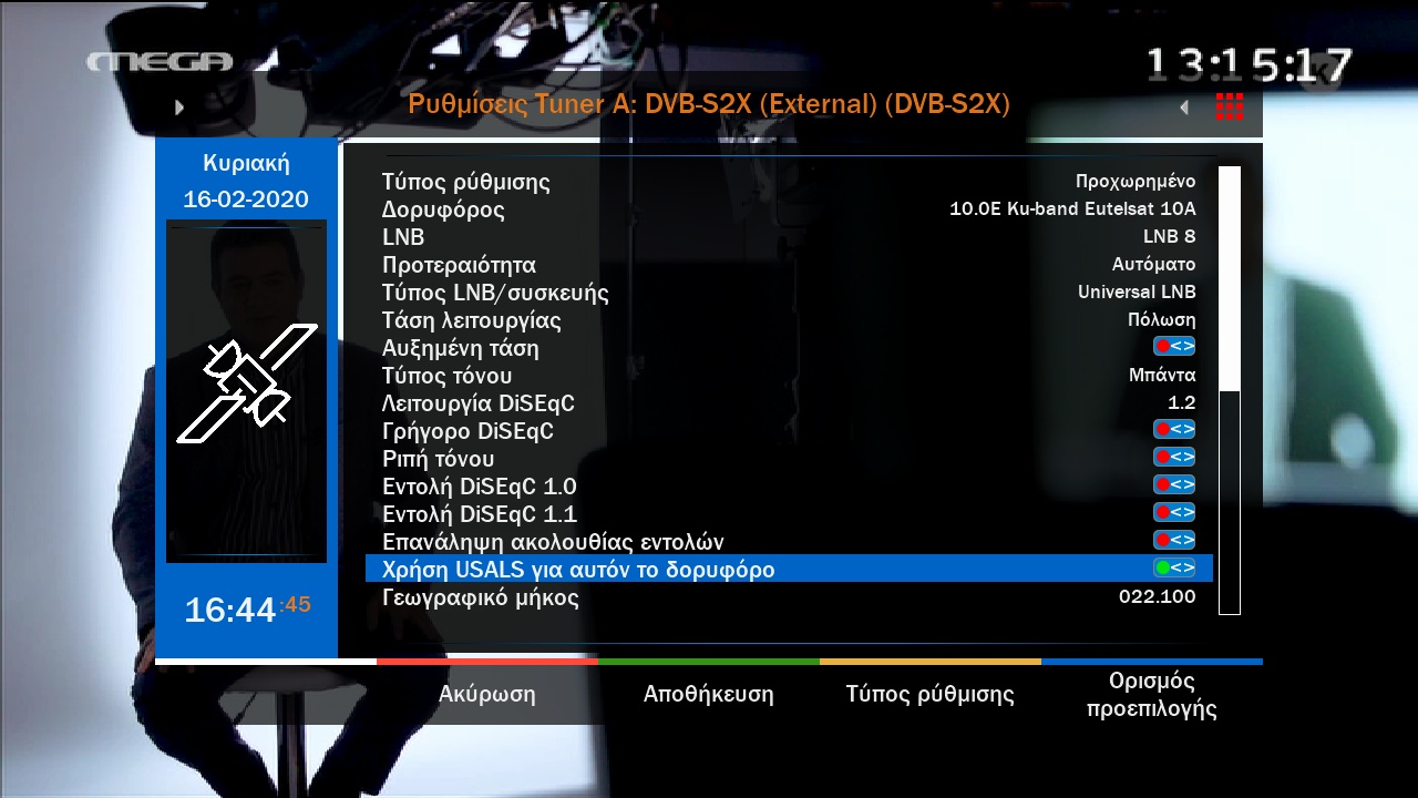

Εχω το Receiver Solo 2+ με το Image SatDreamGr επανω.
Στον πρωτο Tuner A εχω τοποθετησει 4 σταθερους Sat και στον 2ον Tuner Β εχω συνδεσει το Μοτοτακι Rotor Sat HH100.
Βρησκω σημα π.χ. στο Sat 9 ανατολοκα Βουλη αλλα μολις βγαινω απο το Menü χανω το σημα.
Τι πρεπει να κανω?

Αν δεν κάνω λάθος αν εχεις ως usals το μοτερ στις ρυθμίσεις του tuner δεν αποθηκεύει τις θεσεις στο positioner setup
https://i.postimg.cc/mrFqfNh5/1-0-1-...0216164446.jpg

Κανονικα βαζεις το γεαγραφικο πλατος της περοχης που μενεις οπως στην πρωτη φωτογραφια ανατολικα και βορεια
Τι κανει το usals το μοτερ στις ρυθμίσεις του tuner και εαν αποθηκεύει τις θεσεις στο positioner setup δεν καταλαβαινω.
Ισως ξερει καποις φιλος και μπορει να μας βοηθησει.
Re: Δορυφορικη Αντενvα εγκατασταση
αν το βαλεις usals, τοτε αυτο "θετει" δικες του ρυθμισεις, και δεν μπορεις να κανεις μικρορυθμισεις και αποθηκευση...
τωρα, μου εχει τυχει με usals, να εχω αποκλιση σχεδον 10 μοιρες απο τις πραγματικες,για να δουλευει σωστα (αντι για 21.60 γεωγραφικο μηκος, επρεπε να βαλω περιπου 30)
