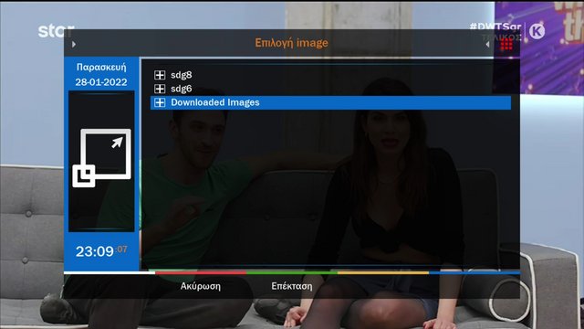

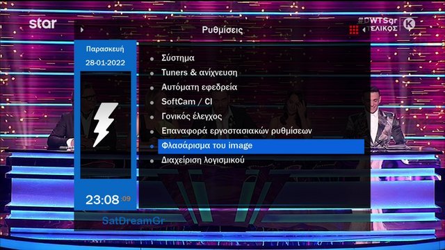

Αν πήγες να βάλεις τις πλήρεις εκδόσεις, από την "2η θέση" και μετά, τότε λογικά δεν σου εμφανίζονται τ' άλλα image!
Νομίζω ότι όποιο image έχει στο τέλος "_recovery_emmc.zip", είναι αυτό που μπαίνει μόνο στην "θέση 1" και αυτά που μπαίνουν
από την "θέση 2" και μετά, τελειώνουν ως "_mmc.zip".
Αν κάνω λάθος, ας με διορθώσουν! Έτσι μπερδευόμουν κι εγώ.
Θα σου παραθέσω με εικόνες τί πρέπει να κάνεις για multiboot εκκίνηση.
Με ανοικτό τον δέκτη κι αφού έχεις το stick (την "multiboot" έκδοση του image) στο πίσω μέρος του (έτσι το έχω),
πατάς διαδοχικά παρακάτω:
https://i.postimg.cc/hGNv1jJJ/1-Multiboot.jpg
https://i.postimg.cc/PxZx3jZS/2-Multiboot.jpg
https://i.postimg.cc/wxXMD99v/3-Multiboot.jpg
https://i.postimg.cc/5yStJSsv/4-Multiboot.jpg
Όταν φτάσεις στην τελευταία εικόνα, πάτα "ΟΚ" από το τηλεχειριστήριο και θα διαλέξεις να εγκατασταθεί η έκδοση.

αν μεσα απο το recovery menu δεν βλεπει το multiboot, ισως να μην διαβαζει την καταληξη του αρχειου.
δοκιμασε με τον (πιο σιγουρο) τροπο που εξηγει ο @neoktistos πιο πισω (φτιαξε μονο εναν φακελο downloaded images μεσα στο μεσο που θα εχεις το image αν εχεις sdg και στην flash).
