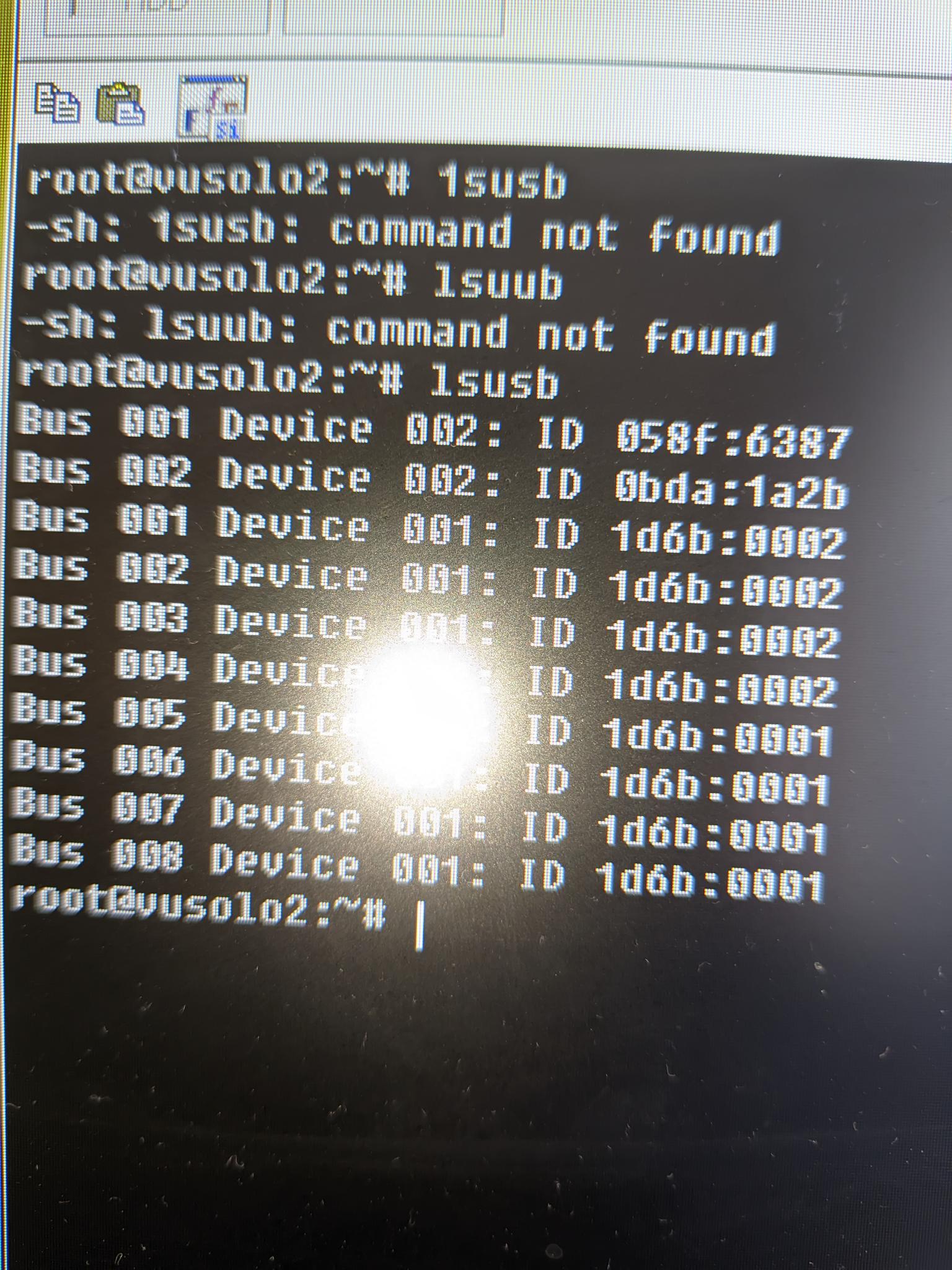

βαλε το στκακι πανω στον δεκτη, κανε reboot και μετα δωσε με telnet την εντολη
βαλε εδω το αποτελεσμα, ωστε να δουμε ποιους drivers χρησιμοποιει, και να τους κατεβασεις απο το feed. (απλα παντα υπαρχει και η λιγο πιο ακραια πεεριπτωση, αν εχεις καποιο πολυ παλιο, να μην υποστηριζεται απο νεωτερους kernel)

καλημερα.πολλα χρονια πατριωτη georgeflu εχουμε να τα πουμε!η τρελλα μας παραμενει ομως.ευχαρισρω για την αμεση απαντηση.Attachment 21214Attachment 21214

συμφωνα με το πιο πανω, το στικακι σου ειναι της οικογενειας rtl8xxx
τωρα θα μπορουσε να ειναι πολλα, αλλα σε μια γρηγορη αναζητηση, τα πιθανα σεναρια λενε
rtl8821/8811cu
rtl8881
κατεβασε απο το feed του image τους πιο πανω drivers, και δοκιμασε...
