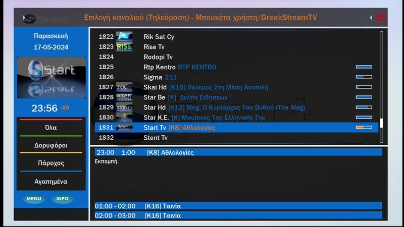

και ξαναεπισης, μια ερευνα στα γρηγορα...
https://i.postimg.cc/Kv9jGYF5/epg.jpg
σε πολλα απο τα προαναφερθεντα ειμαι οκ, αρα μαλλον κατι πρεπει να ειναι λαθος στο extra.channel οπου εχεις ορισει τα εν λογω καναλια...
